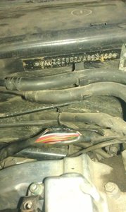

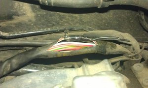

    #7445 Pioner17, 8 май 2014
    Ребят, а кому и зачем могло понадобиться лезть в косу зажигания? Это кабель на катушки.
    Сигнализация? Если убирали, почему и это не убрали?
    Черный проводок. На корпус дает искру-коротыш(на заведенном ещё и работа двигателя изменяется), при незаведенном двигателе питание так же есть. Ошибки не появляются.

  6. Негоро
    Негоро клон
    8 июл 2013
    2.312
    A4 b6 AKE AQ
    тока щас обратил внимание: это же не твоя машина?:wink:
    Зашёл посмотреть на фотки. Ответов на свои вопросы не увидел(((
    Забрал сегодня подвеску, полез менять. Выдрал всю левую сторону с приводом, кулаком и стойкой. Еле выдернул болт "банана" (упирался в кузов"). Может он неправильно стоял? Или надо подрамник отпускать?
    И что за скоба на прямом рычаге, на ухе стаба? Есть огромное желание выкинуть её нах... :help::help::help:

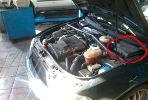

    Парни где на наших машинах стоят мозги?

  11. Pioner17
    Pioner17 Живу я здесь
    8 фев 2013
    1.088
    Тигуан
    Шеф, был же ответ уже.
    Под капотом, самый правый угол(ты лицом к машине), правее бачка тормозухи в той же аккумуляторной нише пластиковая коробочка, 4 или 5 саморезов на 8(кажется). Снимаешь крышку этой коробочки, там 2 реле и ещё один железный(как фольга) ящичек. У меня с надписью siemens. Так вот это и есть мозГ.
