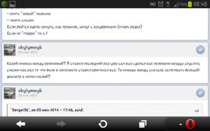

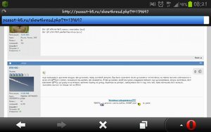

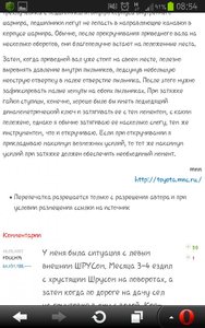

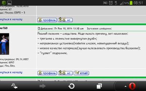

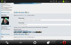

    и еще насчет воздуха в пыльниках шрусов. Вы можете менять пыльники как угодно,но факт остается фактом. Избытка воздуха там быть не должно,так же как и недостатка. Вот скрины с разных форумов с упоминанием про это дело))))
