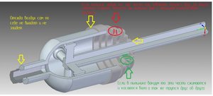

    #7348 Lickvid, 6 май 2014
    а когда менял пыльник воздух выпускал из него перед тем как хомут затянуть?по хорошему надо найти золотую середину по количеству воздуха в пыльнике шруса.

  10. Lickvid
    Lickvid Живу я здесь
    23 фев 2013
    2.048
    A4/B5/2.4/ARJ/99г.
    #7350 Lickvid, 6 май 2014
    хитрость в том,что если весь воздух выгнать из пыльника то при вывернутом руле когда пыльник растянут он будет складываться (проминаться ребрами к валу).если воздуха много,то при вывернутом руле в другую сторону когда пыльник сжимается,его ребра будут тереть друг об друга.в обоих случаях все заканчивается одинаково,протертая дыра в пыльнике а дальше полный разрыв.больше всего пыльник без воздуха/с большим количеством воздуха страдает на поворотах.нужна золотая середина,чтоб в нем было не много и не мало воздуха.

    про воздух в пыльниках вы жжете ребята...

  16. 2MAN_MC
    2MAN_MC Участник форума
    28 янв 2010
    393
    A4/B5 1.8T 170лс restyle
    Вы еще воздух начните замерять при заливе масла в двигатель))))
    Отправлено с моего PantechP9070 через Tapatalk
  17. 2MAN_MC
    28 янв 2010
    393
    А вообще ставишь передний хомут, двигаешь шрус во все стороны и ставишь задний хомут.
  18. Lickvid
    23 фев 2013
    2.048
    A4/B5/2.4/ARJ/99г.
    ну а зачем же ты его двигаешь а потом хомут одеваешь?ты сразу одень хомут не двигая шрус во все стороны и все,пусть раздутый пыльник будет)))воздух же не при чем)))он ведь сам выйдет и пыльник сдуется.смазка же не забивает дырки по которым воздух может выйти,смазка же не попадает между резинкой и гранатой,и на резьбу болта она не попадает,и вообще шрус продувается же внутри))))
  19. 2MAN_MC
    28 янв 2010
    393
    Какойто глупейший сарказм если честно. Пыль ники рвутся не от воздуха, а от качества самого пыль ника или кривых рук, которые его ставили. Имхо конечно
  20. Lickvid
    23 фев 2013
    2.048
    A4/B5/2.4/ARJ/99г.
    я думаю как то так это дело будет понятнее,с картинкой. на своей машине за 3 года менял один раз.маленький хомут ставил в последнюю очередь.поменял пыльник,поставил большой хомут,засунул на место шрус в ступицу,привернул верхние рычаги,затянул шрус болтом,затем вставил тонкую отвертку в пыльник между валом и резинкой,услышал шипение-воздух вышел на столько на сколько нужно,пожмакал рукой пыльник(при этом колеса ровно стоят),вынул отвертку и затянул хомут.друзьям так же делал,никто не жаловался.
