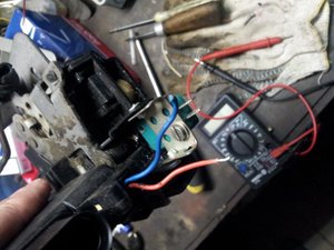

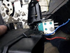

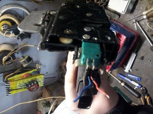

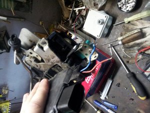

    Доброго всем времени суток! Можете подсказать, на наших машинах на передних дверях концевиков же нет? Там получается стоят микровыключатели в замках? А где он находится и легко ли его заменить? А то на передней правой двери он похоже умер, т.к. при открывании не загорается свет в салоне, на все остальные двери свет загорается.

    микрик в замке

    А отдельно его можно заменить? Или менять весь замок?

    можно.недавно на а6 меняли другу на двух передних дверях.единственное надо найти сам микрик.мы нашли вообще левые и внедрили)))пусть колхоз,но там не видно,и работает как надо.

    Спасибо! А его реально вытащить без снятия замка ?
