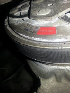

    ладно буду думать дальше. и напишу этому умельцу узнаю как он мне хотел делать чего. а можно еще вопросик. у тебя не было такого что зимой компрессор центр. замка пытается работать но не открывает двери? и сколько он должен гудеть а то у меня секунд 15 гудит и в задней двери что-то шипит может где воздух уходит и пока не создаст нужного давления не отключается?

    Или трубка слетела (как у меня было) или диафрагма кончилась- с таким режимом работы умрет скоро компрессор!

    Это я так понимаю проблема с компрессором центрального замка на крыльчатка выработка Даже здесь писали как и что делать поищи поиском
    3 раза тьфу меня это беда пока миновала

    а на счет компрессора- у меня не была такого номера на шкиве-был только вот такой[​IMG]
