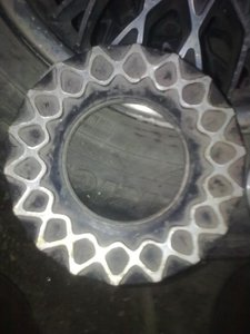

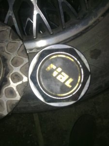

    друзья мои! нужна помощь. купил диски б/у а вот этих шалабушек нет, вернее не все, может кто встретит случайно или у кого валяется готов купить.
