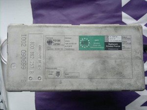

    А4/8D5 2.5AKN 2000
    нужен блок центрального замка а4 б5 2000 г.в. номер 8D0 862 257 B можно без крыльчатки.
