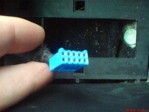

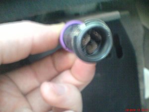

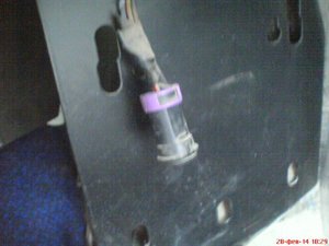

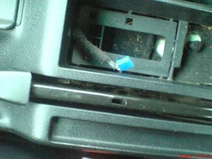

    Нашел пару фишек в авто одну сзади в левой боковушке фишка зад 1.jpg Фишка зад.jpg и одну под кармашком около ручника фишка перед 1.jpg фишка перед.jpg подскажите кто знает для чего они? Заранее благодарен.:nod: И кстати может кто покажет как около ручника должно быть если нет подлокотника, а то не хватает немного деталей )) как на ручнике так и там где рядом должен быть как я понял какой то кармашек или полочка?
