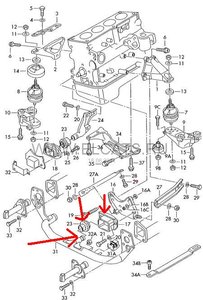

    А4/В5 1.8 ADR97АТ
    Привет,друганы!!Как меняется подушка резинка???И если знает кто ее оригинальный номер,скажите...

    у тебя адр ? 8D0 199 339 P Сайлентблок опоры двигателя http://www.exist.ru/price.aspx?pid=D8602067&sr=71&Cat=Audi

    откручиваешь кронштейн и вынимаешь резинку, туда вставляешь новую.
