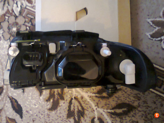

    Есть, сама линза под ксенон, ds2 обозначение, по моему, омывайки есть, а автокорректор-кто его проверять будет. На родных фарах, валео, линза под галоген, и обозначений этих нет

    Спорить не буду...депо в руках не держал...но почему же тогда на экзисте есть фары под галоген где находится и депо, и есть фары для газоразрядных ламп ,то есть ксенон,и там только оригинал и валео. На оригинале маркировка ds2 или d2s вроде тоже имеется.

    Я когда заказывал, тоже ничего не сказали про ксенон, а пришли под ксенон. На сайте депо почитай, но светит в разы лучше чем дохлые валео. Я кстати валео разбирал, отражатель не в самом лучшем состоянии, низ выгорел, я просто перевернул отражатель. Светить стало лучше но не так как новые депо)))

    Я тебе по моему уже писал 441-113Rr(L)идут они без автокорректора , но разъём под него присутствует . Внизу на стекле под бл светом надпись H7 и D2S . А ксенон ставить целесообразно и из соображений долговечности - температура ксенона ниже чем галоген , следовательно пластик фары дольше не помутнеет .
