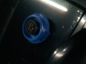

    На фото крышка от расширительного бачка.
    Как она должна работать? Там в дырочках сеточки, но я туда воздухом дую потихоньку но прохода воздуха вроде как нет.
    В общем как это устройство в крышке должно работать?
  10. Lickvid
    Lickvid Живу я здесь
    23 фев 2013
    2.051
    A4/B5/2.4/ARJ/99г.
    грубо говоря внутри крышки стоит клапан,который открывается под давлением и стравливает излишки.если посмотреть на открытый бачок в горловину то видно 2 горловины.первая это своего рода сливная,вторая это горловина наполнения бачка .крышка закручивается в первую горловину прижимаясь клапаном ко второй герметезируя бачок.в случае повышения давления клапан открывается и стравливает излишки в первую горловину имеющую выход на дне бочка.
  11. Oduvan^ЧИК
    Oduvan^ЧИК Живу я здесь
    18 янв 2014
    1.155
    A4/B5 1.8T Q 99г.
    слабо дуешь))))))надуй 5 атмосфер и .....сим сим откроется))))
