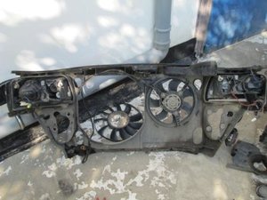

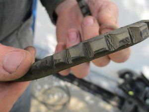

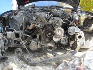

    Всем привет сегодня решил поменять все ремни и заодно сальник колленвала и пром вала, Когда разобрал и увидел что сальник пром вала пропускает, вот походу он и пропускал воздух, поэтому ВКГ не правельно работала. Ещё у меня дула печка слегка теплым воздухом, ремень на помпе провисал сантиметра 2 наверное, когда разобрал я его снял легко не разбирая шкиф.

    а на помпе поликлиновый ремень, что и на генератор идет?
    а передний сальний коленвала,ролики и натяжитель?
    ну вот теперь посморишь как работать будет)))
  18. makc292
    makc292 Участник форума
    2 мар 2012
    365
    А4/B5 1.8 ADR 1998
    Не на помпу идет отдельный ремень от гидроча, и натяжитель и два ролика ГРМ, но вот жалко сегодня не успел все доделать.
