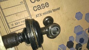

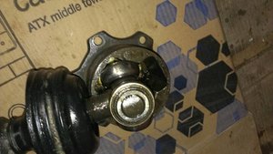

    A4B5 1.9 AVG AT DMX
    подшипник слетел с крестовины

    718
    Ауди А4 1.6 96г.
    подшипник потерялся? или иглы из него высыпались??

    Begotten Новичок
    8 янв 2014
    30
    А4/B5 1.6 97г.
