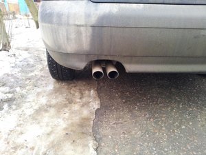

    а бампер под насадку резать чтоль?

    до покупки не дошло и поэтому не думал на эту тему)))наверно резать а может он ниже будет,хз надо примерять.

    я думаю войдет без подрезания бампера)))а вот с глушаком не знаю даже,торчит сильно
