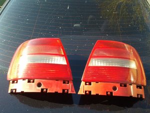

    блин никто не продает фонари как на левом фото???найти не могу такие.вообще нужен левый.надо именно такое расположение стекол.

    Давай ты мне найдешь выхлоп как на твоей аве,а я найду фонарь)))):):nod:

    В Экзисте 1300 по моему стоит , 2 мес назад покупал.

    ты 2 брал или 1,если 1 цвет различается сильно с родным?я хочу оригинал б.у найти чтобы в цвет попасть более менее,но цену лупят 3000 и стекла не так расположены и придется брать 2 фонаря(я 3 варианта видел задних фонарей,предлагают либо как на правом фото либо 3вариант это снизу вверх :стоп-габарит поворотник а потом задний ход и туманка).а в экзисте за 1300 это китай вроде,боюсь течь будут или потеть.так то в москве на волгоградском проспекте 42а продают те же фонари что и в экзисте но не за 1300 а по 650р.вот я и чешу репу.

    Брал 1 , ранее года 2 назад брал в Белоруси , по цвету один в один , в гараже лежит коробка , не знаю что , но по моему не китай , и ещё не ставил , по поводу запотевания ничего сказать не могу . А по цвету с оригиналом - цвет тот , но по прозрачности день и ночь .
