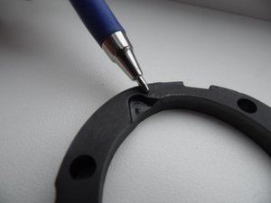

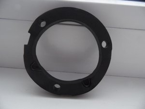

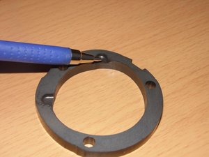

    Вот фото плохих прокладок и там где ручкой указано лопасти цепляют и ломают крыльчатку
    А должна быть круглой(прокладка) (идеально)

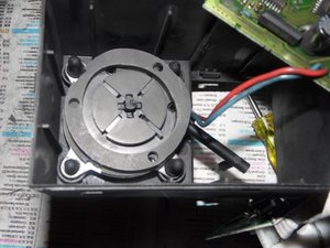

    Вот так это выглядит когда скоро придет пипец
