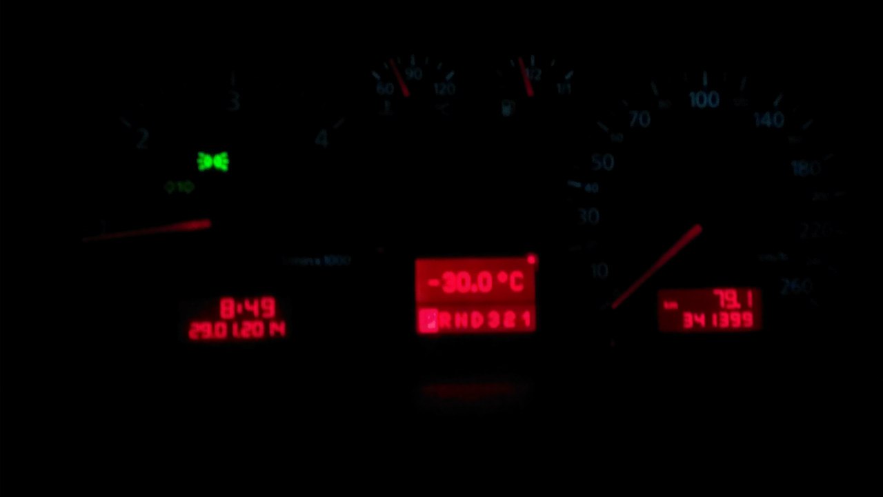

    У тебя без половинчатого дисплея приборка? У меня гаснут положения селектора ПОЛНОСТЬЮ, если мозги акпп отсоединить.
    К приборке идут два разъема широких.
    И причем тут иммо?? Ставь нормальный обходчик иммо к родной антенне его и запитывай от сигналки проводом, для этого предназначенным.

    вот эти нижние экраны не горят! сигналки нет!

    А моя вот:
    Для чего тогда обход иммо? Что то неродное стоит чтоли? Может сам иммо примотан у тебя?
