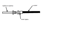

    Здравствуйте!Потек топливный шланг который прикручивается к рампе (подача),потек он на месте стыка гайки с шлангом на запрессовке,естественно шланг под замену.Подскажите пожалуйста номер шланга-не могу его нигде найти или с чего можно приколхозить,может кто-нибудь сталкивался?
    Вот то место где течет:

  11. serebroff
    serebroff Новичок
    2 мар 2013
    16
    A4 b5 1.6 ADP 1996
    Спасибо!Течет у меня со стороны гайки на завальцовке,а на этом месте уже стоит хомут.

  13. serebroff
    serebroff Новичок
    2 мар 2013
    16
    A4 b5 1.6 ADP 1996
    Из под резьбы не течет,вот рисунок где течет:
      19,6 КБ
      40
  14. vitsan
    vitsan Живу я здесь
    28 авг 2011
    1.995
    Омская обл.
    А4/B7 3.0 TDI
    Тогда тебе только идти на фирму где шланги переприсовывают гидравлические я когда искал такой не нашел они идут к-т или б/у но мне ничего не пришлось менять просто я сделал как писал выше
