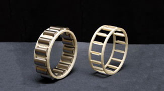

    тут другу меняли ступичные спереди на а6,так вот стояли SKF,мы и поставили такие же.но при снятии старого он саморазобрался)))и внутри сепаратор кажется называется(штука разделяющая шарики по кругу между собой),так вот она пластиковая)))я конечно фиг знает но как то к железякам больше доверие)))

    Немного расстрою тебя, но в колесных подшипниках на вагонах стоят тоже сепараторы пластиковые))

    Полагаю, это все для снижения шума. На износ и надежность не особо влияет. Это всего лишь сепаратор же....
