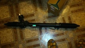

    Всем привет, вчера забрал новую руливую рейку, вот сегодня поставил, залил оригинальную жижу, всё прокочал, выехал прокатится и что то застучало, испугался. Остановился и на месте резко покрутил руль туда сюда и появился стук, как правельно подтянуть её?

    Я бы тоже испугался)) Она ж как подбитый истребитель стоит)) Точно не наконечники?
    А вот интересно,если забить и ездить с рейкой, которая подтекает и постукивает - чем чревато?

    ну в один прекрасный момент вытечет вся жижа и будешь собственными силами вращать руль(попробуй на заглушенной машине покрути как это примерно ощущается))))а так же может закусить и ни туда ни сюда.что такое рейка?это линейка с зубьями и червячный вал.стучать начинает когда между червяком и зубьями зазор образуется и в один прекрасный момент зуб червяка попадет на зуб линейки ну и в распор встанет и все,пипец?заклинило)))а если еще и на скорости это произойдет тогда что???меня так учили в местном сервисе)))хз верить или нет но я бы рисковать не стал.

    Так наконечники тоже новые стоят.

    А кто производитель рейки?

    GENERAL REKAMBI

    Я ОДНОЗНАЧНО сделаю! Но вот вопрос - если рейка застучала месяц назад и чуть-чуть постукивает и чуть-чуть подтекает, проживет же она ещё 2-3 месяца?
    Тут вопрос в том, что по машине много чего делать надо и всё сразу очень накладно по деньгам.
