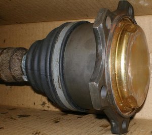

    да и еще,там трипод и со стороны пыльника он вылететь не может так как завальцован в гранате а вот со стороны крышки если снять стопорное кольцо он влет выходит вместе с гранатой либо просто может соскочить с вала без гранаты и тогда пиши пропало,так как (ролики шарики) со временем набивают себе рабочее место где определенная выработка и при перестановке не в свои пазы трипода это может привести к скорой кончине шруса.

    на бензинке у меня не было,на дизеле есть эта крышка

    у меня А4 99 года а у друга А6 2001 но модельный год 2002 у него так вот гранаты 1 в 1 как две капли воды.обе машины бензин.может от года зависит есть крышка или нет?или кто то менял уже пыльник и забил на крышку так как ее трудновато ровно обратно вкорячить?я хз.но у меня стоят родные пыльники и не менялись еще.замену делали у друга на А6.однако привод на своей я снимал целиком и шруса одинаковые.

    главное при выборе шруса не брать самый дешман,это раз. во вторых,в процессе эксплуатации регулярно следить за состоянием пыльника шруса. если он герметичен,то даже самый голимый шрус отъездит довольно таки прилично...

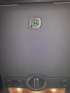

    есть ведь шестигранничек который вставляешь в отверстие спрятанное под заглушку и крутишь им пока люк не закроется

    vitsan Спасибо. Поищу эту заглушку. Машина недавно приобретена и ещё не успел разглядеть потолок и всякие там заглушки.
