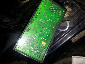

    поставил на машину после переборки генератор и он работает как ни странно,хотя я не ожилал)))зато взбесился багажник.после того как подцепил аккумулятор он сам начал открываться и через 30 минут это бж бж бж прекратилось.как бы я не пытался его закрыть пока он бж бж бж делал, он открывался и все тут)))вобщем теперь он открывается только с кнопки на родном ключе.на кнопки которые над номером не реагирует и личинка закисшая.че может быть,почему такое началось???машина стояла 4 дня без аккумулятора в гараже.грешу что что то окислилось в кнопках открывания багажника.как их разобрать?или виноват блок комфорта и где его искать?есть ли какие платы в багажном отсеке?помогите)))

    В багажнике справа,под обшивкой стоит блок управления(компрессор с платой). А может тебе просто диагностику сделать,шнур есть?

    блок нашел ща буду разбирать.диагностика ошибок не выдает.кнопки разобрал ,которые над номером,внутри сухо и чисто.а что за штука левее личинки?там коробочка какая то на 2 болтах и к ней тяга идет с проводом.пробовал на ключе нажать кнопку багажник открывается.а с кнопок над номером нет.

    а + то приходит? коробочка и тяга эт наверное к компрессору?

    в коробочке сухая и чистая плата как новая

    плюс проверить нечем.но почему с кнопки ключа открывается а на кнопку над номером нет))))

    вот плата
