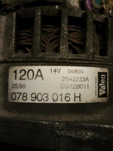

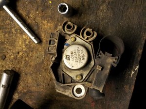

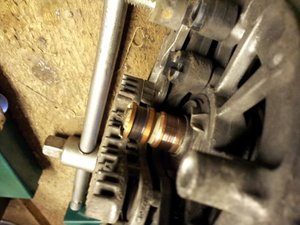

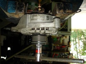

  5. Lickvid
    Lickvid Живу я здесь
    23 фев 2013
    2.048
    A4/B5/2.4/ARJ/99г.
    у тебя бош или валео? если валео то интересуют подшипники и токоведущие кольца со щетками.нужны номерки
  6. Lickvid
    23 фев 2013
    2.048
    A4/B5/2.4/ARJ/99г.
    еще интересует одинаковые ли это генераторы и взаимозаменяемые ли у них детали?разница лишь в обгонной муфте либо нет?

  8. Dep
    Dep Старожил
    4 июн 2012
    5.609
    Оренбургская обл.
    A4B5 1.9 AVG AT DMX
    У меня валео, с бошем вроде они конструктивно разные.
    Как разбирал и собирал вкратце написал тут
