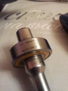

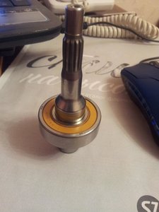

    итак кому интересно.сегодня объездил все автомагазины которые знаю в своем городе и близлежащем городишке покрупнее(магазинов 25 посетил).в итоге насос нива шевроле в наличии лишь в одном месте за 5000р. и на вид он как говорится то что надо,покрашен четко. клеймо ZF на корпусе и на задней крышке,все аккуратно и т.д. но цена блин не 3500р. а 5000р. и к 5000р я был не готов)))).так же нашел насос ZF которые штампует тольятти для наших тазиков, на вид не насос а хз что,так же клеймо ZF но только на корпусе и какое то не такое, на крышке клейма нет,покрашен как то 50на50,крышка ваще без покрытия чисто алюмишка и цена 4000р. + нет гарантии и возврату не подлежит.плюнув на все это дело приехал домой, и в гараж.подшипник 303 я нашел аж 2,производитель Швейцария все как положено но с альником засада,ни в одном из магазинов нет сальников 30х18х8 и нет 32х19х8.вобщем ребята наверно не хотели искать такую мелочь.ну так вот,в гараже снял ГУР по мануалу который тут кто то скидывал из клубней.выработки в ГУре нет практически и вот уже собрался менять подшипник а фиг там был,вместо 303 там 203)))пипец,завтра поеду искать 203 подшипник а пока я пешеход.на подшипнике из ГУРа маркировка такая NTN GERMANY TMB 203 C522-3.
    поискал по инету и нашел что то похожее в двух местах в районе 1300р. за штуку))завтра будет продолжение

    вот фото подшипника

    красава! судя по фото подшипник не стандартный широкий наверне двухрядный, подбирай по образцу, вопрос: всётаки шкив треугольный с вала снимать надо? и как снимал, грел сильно????

    треугольник снимать полюбому иначе подшипник не снимишь с вала,снимал трехлапым съемником и лучше вдвоем,идет пипец туго и я еле сдерживал схемник от проворота советским 30см воротком п друг крутил болт съемника таким де воротком.когда снимали то треуголник щелкал как звезды на распредвалах при снятии.постораюсь фото сделать.не грел вообще.греть надо будет перед посадкой на вал обратно.сальник сегодня еще поищу хотя старый не тек и на вид норм,да еще и в вазелине заводском.вобщем как сделаю то распишу тут че да как.

    причем во многих отчетах рекомендуется стягивать этот треугольник именно на горячую,одевать также. иначе есть шанс прослабить посадочное отврестие вала и треугольника,и со временем от тупо слетит вала насоса со всем вытекающим...
