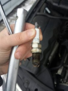

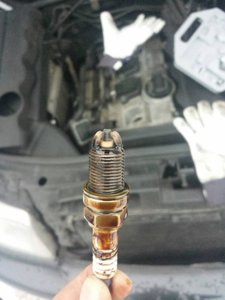

    Всем привет. Решил выкрутить свечи посмотреть их состояние. Ну картина такова. Первые 2 вроде всё хорошо. 3-тия сматрю немного масла на ней. Выкручиваю четвёртую и тут Ахтунг. Всё свеча вроде в масле. Тобешь вывод, первые две свечи со стороны радиатора залиты. Остальные сухие. Что это может быть? Спасибо.

    Что за свечи такие трех лепестков это не по феншую должны быть с одним лепестков и платиновые у тебя похоже в 2 колодцах масло нужно менять прокладку которая идет на колодцы она идет в к-те с прокладкой клапанной крышки
