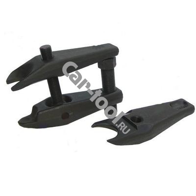

    Там 2 шаровых с рычагов. Обе конусные,сильно вставлены в рычаг.
    Лучше запастись спец-съемником. Что-то типа такого:
    Ну и банка вд-шки тоже нужна.
