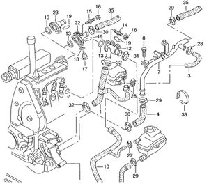

    AFN-щики, AVG-шники, ну и ты 1Z-шник :)biggrin:) помогайте:
    Если смотреть сверху на двигатель, то верхний патрубок от помпы идет к тройничку, номер бы точно этого шланга знать или колхозозаменитель (для скорости покупки), ну и от тройника выше на фланец боковой еще на всяк случай и на охлаждение масла, плюс сам тройник. Не догоняю по своей етке немного, не нашел там даже тройничка этого(((
    Это под номером 1 чтоль в сборе шланг надо брать? [​IMG]
    Виталь, как же ты был прав:D
