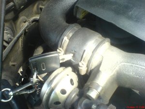

    доездился посоны) вот что значит долго под капот не заглядывать)) а я то думаю чего она стреялет черным дымом когда под 4 тыщи крутишь)

    Не вижу фото :uhoh:

    Ты, мне кажется, неправильно ее заводишь... Ключ не туда вставил:D
    А вообще, это, конечно очень нездоровая фигня.

    ды вроде и ездила не плохо)) только черным дымом чихала при хорошей раскрутке) сегодня устраню. всетаки старая резина устает от времени...

    Как вычислил то дырку? Я форсы ща снял, отнес в ремонт. Тыщу за все, дедок, что ремонтит, сказал, что конусы хоть и подизносились, но сделает мне 190 давление)) Почему то ему верю. Вечером поставлю, прокатнусь, если дымит, то на яму снизу дырки искать в патрубках и хомуты протягивать.

    привет!) да как вычислил, при разгонах до 4х тыщь она чихла клубком черного дыма. я знал по форуму такую фишку,что может быть дырка в тракте надува. нужно было заменить подушку кпп,вот я и полез на нее глянуть как она выглядит из под капота,и увидел эту дыру. до этого наверное с момента установки сигналки не лазил под капот...
