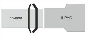

    Ramil У меня походу скалкой раздолбало чета. Пока внешний шрус хрустел еще что то ломалось. Короче шрус новый, а когда трогаюсь редкие щелчки, как шрус, только глуше. Но это при вывернутом. Думаю или шрус снова разлдолбало или трипод иль как там его, но это вряд ли.

    конусную шайбу на полуось той стороной одел? если щелкает при повороте,то скорее всего наружний шрус

    +1. Мож собрал как обычно, т.е. криво :shuffle: Я пол года искал эти щелчки/стуки при трогании, полез под машину подушки двигла менять, а там гайки нету ( движок подпрыгивал).
    На прошлой неделе Вольво ХС 90 шефа в сервис возили (тоже щелкала)- приговор: граната прокручивает в шлицах ступицы (к покупке привод в сборе+ступица= 60тыр)))). Ты говорил, что не уверен в полной посадке гранаты в ступицу.....
    была такая мысля, когда бампера не было ))))

    Примерно так, извиняюсь за кривой рисунок, торопился.

    Уверен теперь в посадке. Одинаково с обеих сторон. Да и сторона другая.
    Короче не знаю сколько, но не более двух месяцев прокатался со слетевшим пыльником на новом шрусе. Вчера снял, вымыл старую смазку, которой, кстати не мало было и набил новую. Америкосовскую катепилар (CAT). Звуки исчезли, но вот этот редкий глухой щелчок остался.
