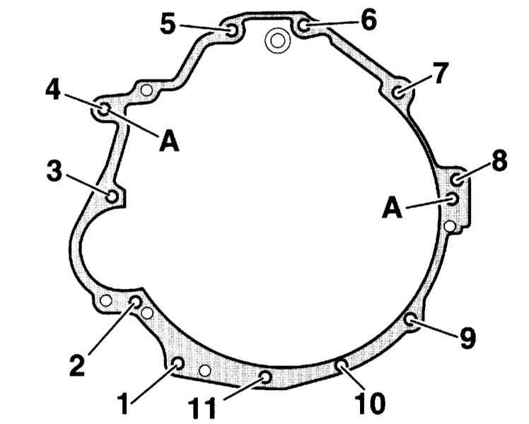

    Снятие коробки передач
    Друзья,подскажите как открутить верхние болты кпп (ADR 1,8 механика)
    Нижние снял, тот который посередине и правее ни фига не видно. Мешает тройник который на гбц с помпы и бачка. Везде пишут что верхние болты просто снимаются... Спасайте
