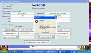

    и еще один вопросик, что за хрень такая? ставлю в комп Vag-Com 409.1 и 311-2 (соответственно поотдельности), провожу диагностику авто все проходит, а если касается лезть глубже(адаптация и прочее) просит регистрацию(причем такая же фигня с крякнутой пираткой)???что делать?может в системе отключать что то надо или я не так как то устанавливаю проги?
  17. 4eguivara

    вот он этот запрос(((

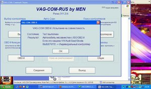

    провел совместимость с OBD! что это такое?

    Ваг-Ком точно крякнутый? У меня такая же байда была: чисто ошибки почитать, глубже- просил активацию. Поставил крякнутый- пашет без проблем.
