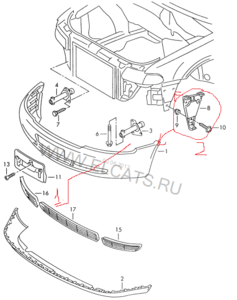

    1.Снимаешь передние решетки с левой и право сторон в них можно увидеть по одному болту под шестигранник
    2. на крыльях стоят пластиковые кронштейны на них просто защелкивается бампер в 3 местах снять и поставить не чего сложного нет

    P.S. Бампер вчера вернул на законное место, но его все равно под замену. Треснул и в некоторых местах внутренняя часть бампера теперь держится на саморезах вместо защелок.

    Склеить , конечно можно. Но это только трещину. А у меня обратная часть бампера, которая прикручивается к металлическому "усилителю" (не знаю как это все правильно называется) оторвалась от бампера, поломались все фиксаторы. - на саморезах теперь держится. Думаю, по осени поменяю. Заодно и ПТФ поставлю.

    и не забудь два самореза которые крепят ласты бампера к крыльям.

    Боковые крепления бампера есть, бампер дорестайл, ПТФ нету. Кнопка для ПТФ есть. Проводку не смотрел еще, скорее всего нету. Фары стоят рестайл, но проводка наколхожена - раз'емы старые, крылья, как мне кажется, подпилены. Руль и сиденья от рестайла (s-line)... выпущена она в декабре 98 года (по птс - дубликату, оригинала птс я не видел)

    Бампер у нас неохотно плавится чтоб так его спаять. Меня об этом предупреждали, а потом и сам убедился. Сегодня свой собирался клеить, вот думаю стоит ли.... :shock:
