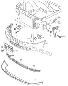

    Комрады! Жена оторвала передний бампер. Пока не знаю как серьезно он поврежден. Киньте кто может ссылку или какой файл по с'ему/установке бампера. А то инет только с телефона.
    Спасибо.

    Может поможет

    Это я видел в элькатсе, спасибо. Не совсем понятно как там и что крепится.
