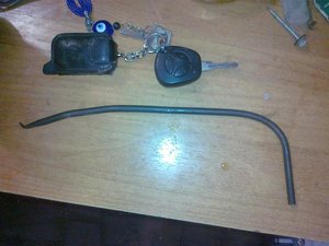

  14. Dep
    Dep Старожил
    4 июн 2012
    5.609
    Оренбургская обл.
    A4B5 1.9 AVG AT DMX
    Вот, с помощью такого девайса, сделанного своими руками мне было очень удобно и быстро достать шайбы форсунок:rock:
      97,1 КБ
      60
  15. vitsan
    vitsan Живу я здесь
    28 авг 2011
    1.995
    Омская обл.
    А4/B7 3.0 TDI
    ну респект тебе как говорится стоило только приложить руки и голову
