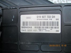

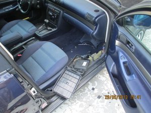

    Да я это сделал нашол я мозги акпп:), но с другой стороны растроился когда увидел на них надпись чина, и замерил я сопротивление 8.6 Ом по моему это не нормально???:(:(:(

    N91 (4) соленоид имеет сопротивление 4.5-6.5 Ом. N93 (6) клапан точно такой же. Менять их надо местами и пробовать, тогда узнаешь что дело в нем, если ошибка по этому пропадет а по другому появится. Вот тут порядок их на плите. Но про сопротивление там кажись приврали.
    Про Китай не гони, это еще тот, нормальный Китай, а не Кетай :D
    В принципе не так уж завышено сопротивление. Если не скачет, то это могут давать провода. Ну напрямую потом померишь. Плиту мыть надо. Крышку снимешь и сам поймешь все по осадку в ней. Советуйся еще с кем нибудь.
