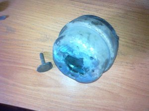

    А у меня обнаружена оторванная подушка (гидроопора) прикольненько:shock:

    Везет тебе. А я номерок на своей прочел, забил и увидел, что они для 2.5 двигла.
    Заварят наверное мне там же, где и поддон будут варить.

    У тебя нижняя часть оторвалась? Снимал свою ( от прежнего хозяина). Снял и увидел, что нижнюю часть уже отрывало- была сделана квадратная пластина с загнутыми углами (как бы обернули металлом подушку снизу), и эти углы прикручены саморезами к корпусу подушки по бокам. Такой колхоз у меня держался год пока не оторвало верхнюю часть с куском резины.

    Вот так у меня стряслось.
    Кстати, цены на опоры вполне лояльные, от 600 р.
