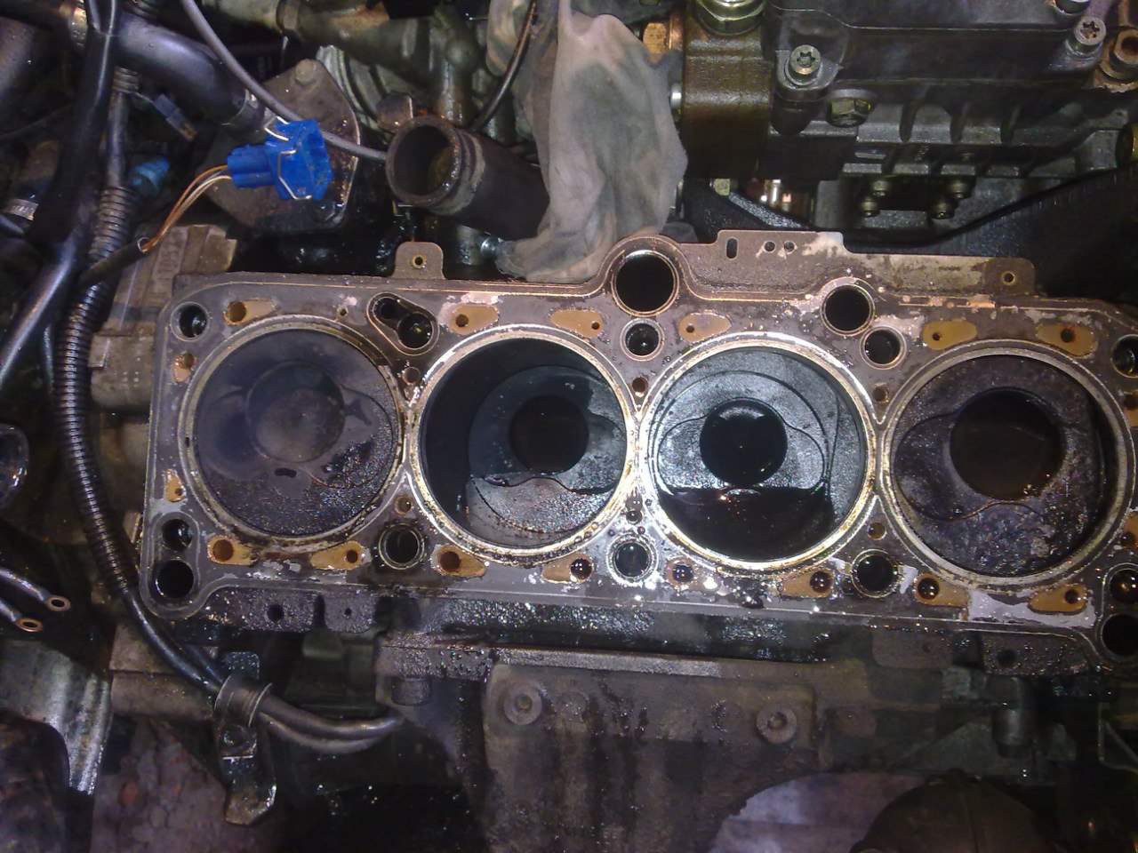

  9. Witalik87
    Witalik87 Старожил
    5 окт 2009
    5.694
    A4 B5 AVANT 1.9 AVG QUATTRO
    просветил)я чето по другому думал)

  11. RаmiL
    RаmiL Живу я здесь
    18 ноя 2011
    1.598
    A4/B5 1.9TDI
    [CUT][​IMG][/CUT]
    5-ый и 8-ой клапана открыты при установке.
