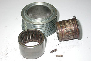

    А4/B5 1,9AFN 97
    без обгонной низзя, у меня когда обгонную заклинило, ролик натяжной скакал страшным скаком, смотреть больно было.
  15. vitsan
    vitsan Живу я здесь
    28 авг 2011
    1.995
    Омская обл.
    А4/B7 3.0 TDI
    масло NGN 5-50
  16. vitsan
    vitsan Живу я здесь
    28 авг 2011
    1.995
    Омская обл.
    А4/B7 3.0 TDI
    правда сейчас уже 10т на нем прошел вот собираюсь менять
  17. hasbolla
    hasbolla Участник форума
    29 окт 2012
    208
    А4/B5 1,9AFN 97
    Есть. Пошипник внутри шкива
      42,2 КБ
      60
