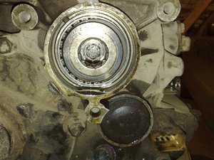

    Всё, эпопея с роликами закончена, по сему решил написать небольшой ФАК для тех, кто выбирает какой же ролик всё же поставить :)
    До недавнего времени у владельцев автомобилей с моторами AWT и AWM не возникало вопросов "Какой натяжитель и ролик ремня ГРМ выбрать" так как было всего два номера у натяжителя 06B 109 477 для автомбилей до 2000гв и 06B 109 477 A после 2000гв, ролик же был один под номером 06B 109 243 F... Но не так давно в каталогах появились следующие номера 06A 109 243 A ролик и 06A109181 КРОНШТЕЙН (обратите внимание) обкатного ролика, это всё для автомобилей после 2000года...Так как у меня вытек и застучал гидравлический натяжитель мой пытливый ум, отсутствие финансов и тяга к оригиналу заставили меня попробовать второй, новый, вариант так как в оригинале получаем разницу в цене примерно в полтора раза... Итак, вот что получаем [​IMG]
    слева натяжитель нового образца... Вместо гидронатяжителя- просто кронштейн на котором крепится обводной ролик, а вот в ролике ГРМ скрыт сам натяжитель в виде механизма с пружиной...
    Тут лежит ПДФ по замене ремня на странице 10 указания по замене и натяжке именно механического натяжителя...
    В принципе в качестве кронштейна обкатного ролика можно использовать ваш старый гидронатяжитель, предварительно вытащив из него внутренности, что бы шток ничему не мешал... Итого можно менять только ролик ГРМ и обкатной ролик при замене ремня, по стоимости получаем примерно 2500...
  15. AlesX
    AlesX Живу я здесь
    9 фев 2013
    1.134
    A4 B5 Q 1.8T 2000г
    Кстати, стоял у меня ремень Dayco, пробег после замены тысяч 20 (когда брал машину, так сказали) по виду всё отлично, даже надписи не стерлись, зубцы великолепные, НО он вытянулся безумно и при его натяжке он еще сильнее растягивался и соответственно натянуть его было невозможно, он как из простой резины, тянется и тянется... Поставил Конти- машину теперь не узнать, тяга на низах поднялась (со старым ремнем тронуться было проблемой), провал на 2800-3000 убрался (а мне хотели приговорить ДМРВ), расход на разгоне чуть снизился... В общем меняйте почаще ремни и не ставьте откровенное Г :)
    Делал всё не трогая морды вообще, без подъемника (с ямы)... Замена ремня ГРМ с роликом, натяжителем и роликами агрегатов занимает примерно часа 2-2.5 :) Помпу тоже можно поменять не снимая морды, но слив при этом антифриз конечно, её менять не стал, ибо она новая и не издает никаких звуков (прослушивал стетоскопом)
    Вот что еще хотелось бы сказать- гидронатяжитель подлежит восстановлению (я его временно восстановил, пока ждал новый ролик)
    Причина выхода из строя- износ штока и сальника, в следствии чего масло вытекает (Никакого газа там нет, как бытует мнение)
    Я его разобрал, промыл как следует, потому как там было очень много каки, на сальнике поджал пружинку (кропотливая работа), а так же раздал немного наружный край сальника, что бы он плотно сидел...Собираем его, залив туда масла (я заливал гидравлического Н32) После таких манипуляций ездил 2 недели и когда снимал, он был еще в полностью рабочем состоянии... Натяжитель у меня, кстати, феби (редкостное Г), на других конструктив может быть другой!!!
