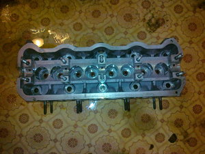

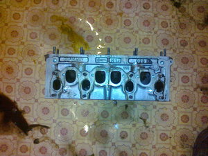

    Да я к соседу автобуснику зашел в гараж и спросил литр солярки. Правда замочил форсунки, а через полчаса глянул она вся вытекла с посудки((
    Да вот знать бы раньше, Виталь. Ладна, решил вроде вопрос))
    Снова про дуть\сосать начинаешь?:lol:
    Обвенчались вот намедни, когда голову ей оторвал. Передок отнес на огород, может прорастут маленькие аудята депики, а-два-шечки например:lol:
    Чеж не сфоткал то эти черненькие штучки? Я пока чет не понял о чем ты(( :shock:

    :uhoh: Бузулукской сборки? :rollingeyes:
    зы: че каналы ГБЦ плохо отмыл? Лентяй :evil_wife:
    зызы: размер переднего подшипника насоса ГУРа замерить сможешь?
