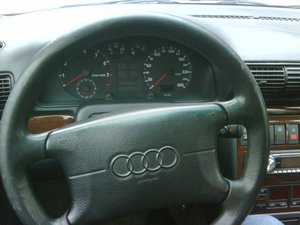

    Народ, пробовал кто вместо этого руля (дорестайл
    ) другой, рестайловый или от эски впердоливать?
    Насколько проблематично, есть хитрости или встает все ок?
