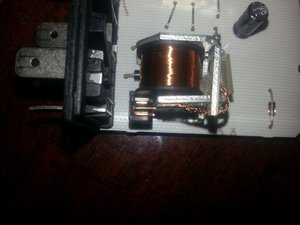

    Привет всем, подскажите плиз номерок реле отвечающего за дворники,а то я попал на трассе шел ливень и дворники отказали постоишь мин 10 снова работают пол часа и отключается замучался ехать с такими перерывами

    Да пол литра для хорошего человека не когда не жалко, дворники работают легко, проблема началась где то пол года назад включаешь дворники в прерывистый режим затем выключаешь а они не выключаются еще раза 4 по стеклу бегали я на это особого внимания не обращал вообщем меня это не напрягало а как попал под ливень и такая ерунда релюшка у меня как написал дядька Dep и новых таких нет придется заказывать с Питера и ждать еще неделю и еще не известно придет ли она нормальная или хуже чем моя

    Ты ее вскрой и контакты там в ней почисть шкуркой. И ваще все контакты зачистить бы не мешало.

    тоже плюсану. но после наждачки надо тщательно контакты промыть спиртом или растворителем,чтоб стереть мелкий абразив,который остается от наждачки. иначе,если этого не сделать,контакты в скором времени снова подгорят:nod:

    Спасибо всем, все выявил я свою проблему сейчас сделаю фото и выложу может кому поможет потому что я уже не раз читал про эту проблему что дворники не сразу останавливаются после того как их выключаешь

    на первом фото выделено откуда отпала напайка из-за того что она отпала дворники не корректно работали а при их долгой работе реле нагревалось из-за плохого контакта и отключалось, что у меня и происходило
    на втором фото эта самая напайка
