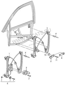

    Что то сижу и туплю.. Это же у тебя в переднем механизме ? :shock:
    Вот , что я вижу... Ща еще покапаюсь :cool:

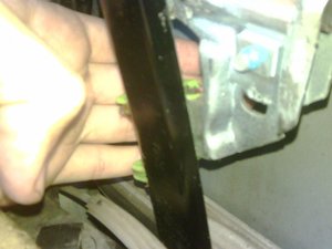

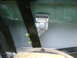

    Руслан, она на фотке зеленая хреновина, видно в ней трещинку в самом верху.

    Да, это водительская дверь.

    Погоди , она к тросику крепится ?
  11. Sloboda
    Sloboda Участник форума
    21 ноя 2011
    353
    A4/B5 1.8 ADR 96 a
    Хз, она скользит по рельсе, крепится к металлической хреновинё, которая поднимает стекло, а тросик там похоже рядом или сквозь нее проходит. Глянь эту схему на С5, может там нагляднее

    тросик сквозь нее проходит.образно представьте трос и узел на нем.так вот зеленые хрени( их 2) зафиксированы на стекле снизу с двух сторон и каждая зеленая штука имеет по 2 ушка через которые продет трос,но так как трос с узлом то этот узел находится в зеленой штуке между ушек тем самым при движении трос не может пройти мимо уха не зацепившись узлом и тем самым заставляет подниматься опускаться стекло.зеленые пластмасски достаточно хрупкие.таким образом если отломилось хотя бы одно ухо на зеленой штуке то трос (допустим при поднятии стекла) будет проходить без зацепления узла и уха с одной стороны стекла,а сдругой стороны трос будет в зацеплении с зеленой штукой как положено и тем самым будет вызван перекос стекла и подклинивание так как зеленые штуки еще бегают по направляющим.можно заметить что если обломано одно ухо то подъем стекла происходит с трудом и заклиниванием но при этом как заклинило стекло мотор работает какое то время после этого, либо стекло вообще на месте а мотор работает некоторое время что опять же говорит про поломку этой зеленой штуки.дело случая и зависит от того верхнее или нижнее ушко сломано.может быть так что поднять никак подъемником а только руками,но опускается хорошо с кнопочки.опять же зеленая хрень виновата.
