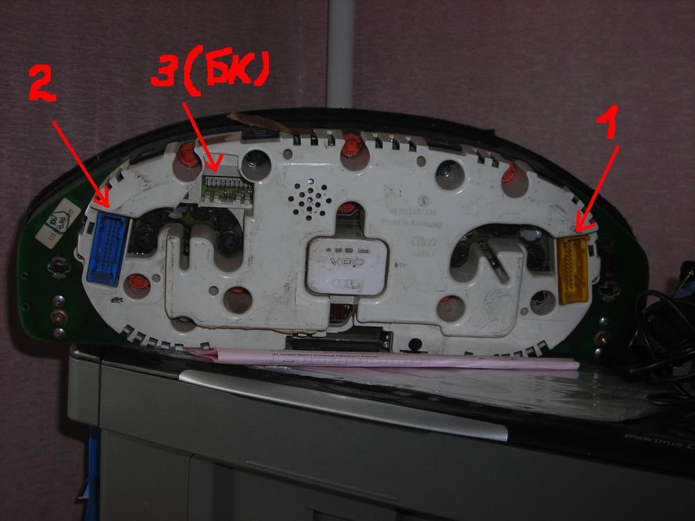

    комп ниначто не ругался когда отключал провод на этому датчике Ж8 назовем его. Я про то,что датчик есть,провод есть,даже куда то идет... Сам показометр в приборке тоже есть,но инфы не показывает. Может какими то адаптациями надо его тупо активировать... Вольтаж с дргой стороны исправно показывает.

    Ниче не надо кодировать. Проверь проводки
    Pin assignment at multi-pin connectors on instrument cluster - vehicles up to model year 1997

    блин,у меня нет в приборке 4 пинового разъема черного. А показометр то есть,и он раньше показывал на доноре по идее.

    Ну только там написано: Multi-контактный разъем, 4-контактный, черный*
    1 - Датчик температуры масла*
    Больше не увидел нигде инфы о температуре масла

    моя приборка имеет всего 3 разъема подключения. Из которых 2 стандартных,как у всех (синий №2,желтый №1),и один на БК (цыфра 3 на фото).
    И скорее всего,провод датчика температуры масла будет в желтом разъеме,с его стороны.
    Снята она с машина А4 97 года AHU мотор.Может по этим данным получится сделать запрос.
