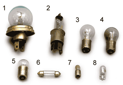

    Ща проверил: нишний горизонтальный горит габарит, верхний ПТФ и тормоз как я понимаю. Лампочка там такая №3:

    Мы о разных фарах говорим )))

    У меня такие:
