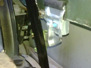

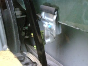

    Вобщем снял мотор с стеклоподъемника, проверяю, крутит тута и обратно, может там что внутри сточилось, но без стекла (без нагрузки) крутит хорошо. Смазал все направляющие. Одеваю оборатно. Сразу скажу, на взгляд стоит все на своих местах, зафиксировано хорошо, и уже смазано.
    Вобщем ставлю обратно - таже фигня вверх еле еле и останавливается, по чуть чуть нажимаю - таже фигня, но в основном чуть поднимется, останавливается и сразу спускается вниз...... Поднимает ооочень тяжело. Доберусь до компа, выложу видео.

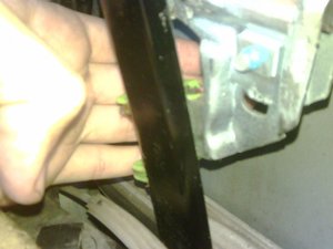

    Из косяков нашел только немного треснувшую пластмаску, слева, которая держит стекло и скользит по направляющей (таких всего две, справа и слева).
    Фото прилагаю. На них видно трещину в пласмастке левой направляющей
    Началось все спонтанно, ни с того, ни с сего. Снизу вообще поднимает еле еле, приходится поднимать стелко рукой, почти доверху, а под самый подъем, ускоряется. Вобщем ломаю голову, попробую на неделе заменить моторчик.
    Хелп....
  20. 2MAN_MC
    2MAN_MC Участник форума
    28 янв 2010
    393
    A4/B5 1.8T 170лс restyle
    у тебя на какой двери?
