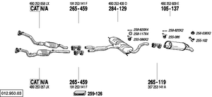

    привет всем.машина в прфиле ауди а4б5 двигатель 2.4 ARJ коробка механика 1999 год.мужики как узнать были у меня катализаторы или нет?полез в яму сегодня защиту выпрямить гляжу а от них и следа нет,только лямбды в приемной трубе сразу около колекторов с голов.трубы приемные ровные без следов вырезания ката и одного диаметра.че за нафиг?может каты удалил кто?но на трубах колечки ауди хотя они на банках уже после сеток после приемной трубы.может быть такое что не было катов с завода?или их "грамотно" удалили и теперь проблемы с заводкой в 7 секунд из за этого?где спросить?у друга на а6 так же сделаны приемные трубы но стоит кат между колектором и сеткой на приемной трубе что перед банкой.у меня же так же но труба без ката и швов от сварки,просто целая труба от колектора до сетки.или я не там ищу каты и они стоят за банками что уже после сеток на приемных трубах в сторону зада авто?лямбда зондов только 2 и ошибок никаких.

    Может трубу поставили от версии без ката (такое возможно?), поэтому и швов нет:shock:
    Ошибки есть по двигателю,? надо бы прочитать...
    Ща глянул по эльзе, везде кат присутствует между лямбдами. Первая секция после выпускного коллектора, на конце гибкое соединение сетчатое.

    По ВИНу пробей :hi:
    по каталогам: был на твой тачан выхлоп без КАТов. мож тебе такой и достался :shock:

    полазил посмотрел и нашел вот такую картинку.кстати в PDF что выложили сюда система похожа на мою но приемные трубы не такие,у меня они одного диаметра без утолщений в которых и стоит кат.
    если не трудно гляньте по вину wauzzz8dzxa226650.и вообще это хорошо или плохо что нет ката и не было?
