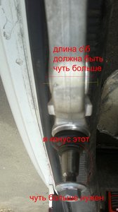

    Парни, привет вам! Давно меня не было, но вот пришел час Х и пришлось обратиться за помощью.
    Приобрел в Эксисте коплект рычагов Teknorot (арт. A555) и вот в чем проблема: нижний передний рычаг не подошел, ибо палец шаровой оказался маловат для посадочного места.. я подозреваю что аморты стоят под "усиленную" подвеску и рычаг мне нужен соответствующий. Помогите делом, скиньте ссылку в эксисте на нужный мне рычаг. :shock:
    ЗЫ: для наглядности скинул фотку. и да сайлентблок коротковат тоже оказался на купленом рычаге.

    всего 1 рычаг не подошел? или симетричный ему тоже? если 1 рычаг не подошел,то скорее всего упаковщик накосячил. можно попытаться вернуть или перезаказать

    где-то было: зависит от VINа- толстый или тонкий палец на несущем рычаге...

    Конечно оба, решил не уточнять. Незнаю чей косяк, ибо моя машина по ВИНу бьется как Авант. Это неважно... Подскажите какие мне купить?
