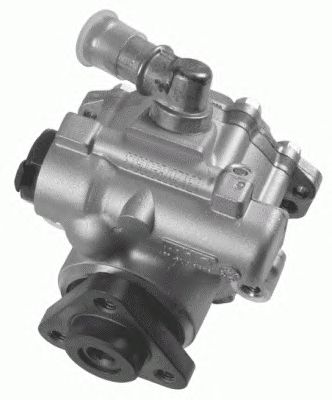

    мля,поспешил я с гуром... входной штуцер у него на 180 градусов повернут в отличии от нашего. Тогда на рынке от Шнивы покупай с гарантией)))
    вот от АКЕ
    вот AFN\AVG\AHU\1Z и Шнива,некторые мерсы,бумера и т.д...

    конечно не встанет на АДР от Шнивы... там шкив длинный на АДРе...

    если чего у меня есть рабочий гур

    Как бы сравнить? Ну где-то 5-10кг примерно.
    Ослабить- да, против часовой. Ремень скинешь, попробуй его по часовой повернуть (не сильно, а то болт ролика отвернется), мож действительно не доходит.
    от ТДИ?

    Подойдет мне?
