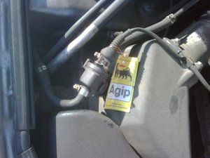

  8. Sloboda
    Sloboda Участник форума
    21 ноя 2011
    353
    A4/B5 1.8 ADR 96 a
    Друзья, привет..... В последнее время заметил, что перестал клацать клапан адсорбера..... Я менял его 4-5 месяцев назад на оригинальный Бош. Причиной замены стал хлопок в баке и шипение из заливной крышки. Начитавшись советов решил разобрать и почистить клапан, но получилось не совсем удачно его распилить ;)))) поэтому пришлось брать новый.. После замены он клацал нормально. Больше никаких хлопков и шипений не было, но вот заметил, что клацать он перестал, если щелкнуть по нему пальцем, то на короткое время заработает, потом опять затихнет.
    Посоветуйте, что может быть и куда копать, (может снять трубку, пшикнуть в него карбклинера или вдшки и потрясти??) может у меня как раз из-за него вылазит ошибка 00561 адаптация смеси 15-00 выход из-за диапазона адаптации, меньше нижнего предела на ХХ
  9. Sloboda
    21 ноя 2011
    353
    A4/B5 1.8 ADR 96 a
    #349 Sloboda, 17 май 2013
    Вот это чудо :)
